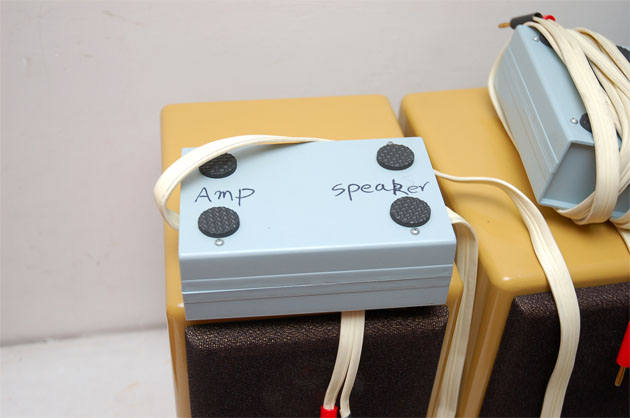

简单的音箱测量 谨以此帖献给刚接触DIY音箱测量的朋友
在Q群里认识的烧友-可乐,在交流时常提及他的DIY全频音箱调试问题,聊到兴起时,就说帮他测量调试一下,哈哈!结果就是拖得太长时间啦。
b_7LSp
ta^$&$l
5月16日收到音箱,还带调声盒子(后来了解到是陷波用的),
