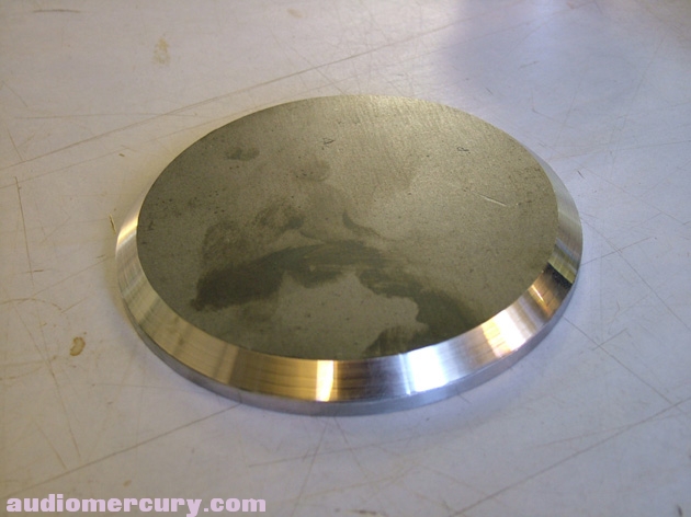

        工厂的写字楼、听音/测试室和单元装配车间是同在一栋厂房里,机械车间则位于后院的另一间厂房。一进门,车间的右边摆放着一台古老的车床,旁边有一台金属切割机;左边的货架上摆放着待二次加工的注铝盆架及一些金属材料;货架的对面有一张工作台,上面放着一些工具和一台钻台机器。一部分的喇叭单元零配件就在这里进行加工生产,如:中心T铁,华司(又称散热板或上盖板),安装振膜专用的音规等等。
