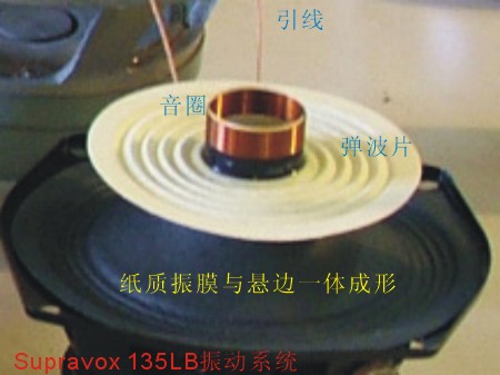

悬挂系统的组成:音圈+弹波片+引线+振膜+悬边(又称摺边、摺环)
135LB单元的悬边薄可透光,图片于日光下拍照。
